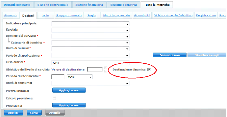

Le destinazioni dinamiche sono gestite dalla business logic tramite un gestore eventi nello script di business logic standard, simile alla funzione Result() che viene utilizzata per restituire il valore del livello di servizio dalla metrica. La destinazione dinamica deve essere specificata nella scheda Dettagli metrica come mostrato di seguito.
Implementazione di destinazioni dinamiche
Quando è specificata una destinazione dinamica, la destinazione è ottenuta dalla funzione Target() nella business logic, al posto del valore statico specificato nella scheda Dettagli della metrica. La funzione Target è simile alla seguente.
