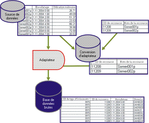

La fonction de l'adaptateur est de lire les données de la source de données et de les normaliser au format d'un événement. Chaque événement dans CA Business Service Insight est composé des champs suivants :
L'adaptateur doit associer les champs d'origine dans la source de données aux champs de ressource CA Business Service Insight correspondants. Pour cela, il utilise une table de conversion qui contient la valeur trouvée dans la source de données et l'ID de la ressource CA Business Service Insight correspondant.
Le processus d'association de l'ID de la ressource et de l'ID du type d'événement à la valeur de la source de données qui convient est appelé procédé de conversion. Au cours de ce processus, la table de conversion est créée avec les valeurs correspondantes. Cette table est utilisée par l'adaptateur afin de renseigner l'ID du type d'événement approprié et les ID de la ressource dans l'enregistrement d'événement qu'il crée. Des tables indépendantes sont créées pour traduire les ressources et les types d'événement.
Comme mentionné précédemment, l'ID de la ressource et l'ID du type d'événement sont utilisés à des fins d'enregistrement, tandis que le champ de données et les valeurs d'horodatage sont utilisés pour les calculs réels.
Le champ d'horodatage est également utilisé par le moteur pour déterminer l'ordre et le délai d'exécution des événements envoyés pour calcul.

L'illustration suivante présente l'interaction entre la source de données, la table de procédé de conversion, l'adaptateur et le tableau de données brutes de CA Business Service Insight.
