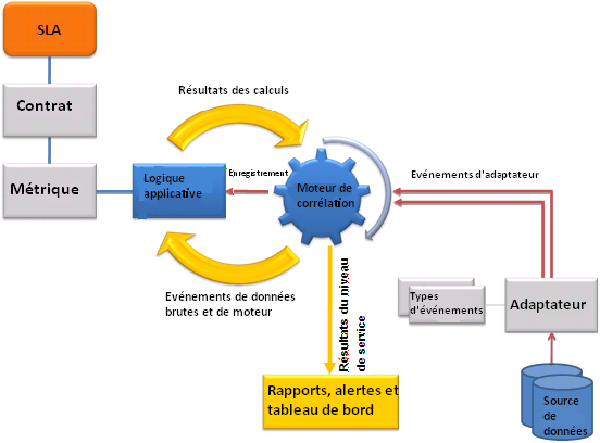

Avant modélisation des critères de données, l'expert en logique applicative et l'expert en sources de données doivent avoir une connaissance approfondie des événements et de leur flux dans le système CA Business Service Insight. Le schéma suivant illustre de façon détaillée ce flux d'événement de base.
Evénements et flux
Le schéma précédent montre comment les événements sont extraits de la source de données par les adaptateurs et normalisés en une structure d'événements standard définie comme le type d'événement. Ces événements sont envoyés par les adaptateurs à CA Business Service Insight. Ils sont désignés sous le terme d'événements de données brutes.
Les calculs de logique applicative dans chaque métrique sont basés sur un sous-ensemble d'événements de données brutes. La logique applicative demande ce sous-ensemble en effectuant l'enregistrement.
En fonction de l'instruction d'enregistrement, le moteur de corrélation envoie uniquement les événements de données brutes pertinents pour les calculs de logique applicative.
Les autres types d'événement envoyés à la logique applicative sont les événements de moteur. Tous les concepts impliqués dans ce processus sont expliqués en détail dans ce chapitre.
Cette section se concentre sur les parties suivantes du schéma :
