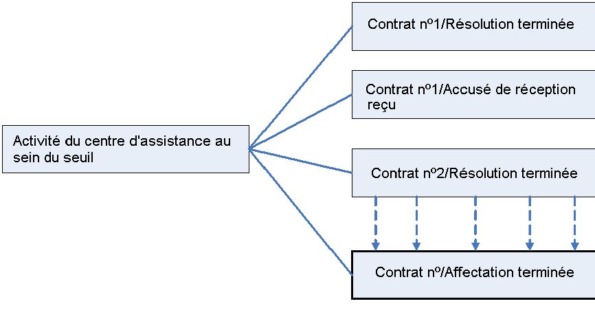

Modèles et modules de logique applicative
Le schéma ci-dessus décrit un module qui calcule le taux de réussite de l'activité du centre d'assistance pour atteindre une cible située dans des seuils donnés. Pour l'implémenter comme décrit, il faut définir deux paramètres, appelés paramètres de métrique : un paramètre qui définit le type d'activité de centre d'assistance et un autre pour le seuil de comparaison (voir la définition d'un paramètre de métrique dans la section Cas à prendre en considération lors du processus de modélisation).
Par un examen attentif des types de calculs implémentés dans le système, vous remarquerez probablement qu'un certain nombre de types similaires peuvent être effectués en modifiant une petite partie du code, et en utilisant un paramètre permettant d'agir comme "commutateur" entre eux. De cette façon, vous pouvez réduire la quantité de code à recréer et optimiser la quantité de code réutilisé.
