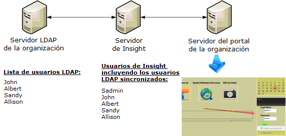

Requisitos de la organización
Use los valores definidos por el usuario que ya están presentes en el servidor LDAP de la organización. Además, el portal de la organización se usa para el inicio de sesión y acceso de CA Business Service Insight mediante las capacidades de inicio de sesión silencioso de CA Business Service Insight para los portales de inició único de sesión (SSO).
Defina un script de traducción de Visual Basic (VB) para la creación automática de usuarios en el sistema de CA Business Service Insight (sincronización de LDAP). El script de traducción se utiliza para conectarse al servidor LDAP de la organización y extraer la lista de usuarios de allí. Los métodos de paquetes de herramientas de CA Business Service Insight se utilizan para la creación de usuarios, grupos y roles.
