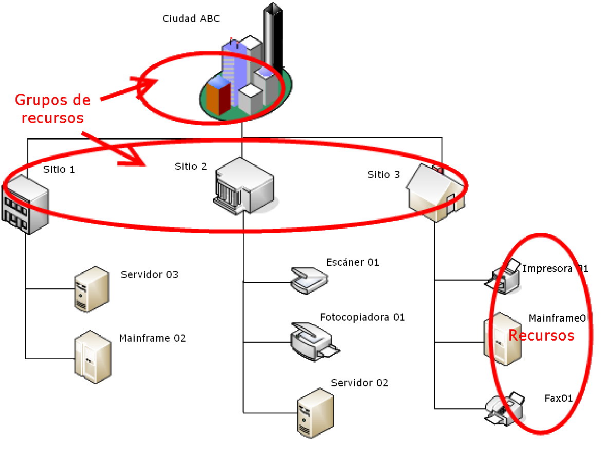

La agrupación en clúster puede producirse en niveles diferentes, dependiendo de cómo se cree el modelo del recurso. A menudo las organizaciones quieren representar capas de agrupación diferentes. Por ejemplo, una ciudad concreta puede incluir varios sitios, y dentro de cada sitio podría haber varios dispositivos de infraestructura (impresoras, escáneres, servidores, etc.). Mediante este tipo de agrupación podría estructurar una jerarquía de recursos definida que contuviera varios niveles y agrupaciones con estos elementos de hardware. Suponiendo que tenemos un dispositivo de infraestructura que será el recurso. La estructura descrita aquí podría tener el siguiente aspecto:
Registro métricas en clúster
Como se puede ver en el diagrama, hay varias capas de grupos. El grupo de nivel superior "City ABC" contiene tres sitios diferentes (que son también grupos de recursos). El grupo de recursos "Site 3 Resources" contiene tres recursos diferentes. Así, en el ejemplo anterior, para agrupar la métrica en los tres sitios, utilizaría el registro siguiente:
dispatcher.RegisterByResourceGroup  "<NombreDelProcedimiento>", "<Nombre de Tipo de evento>", Context.ClusterItem

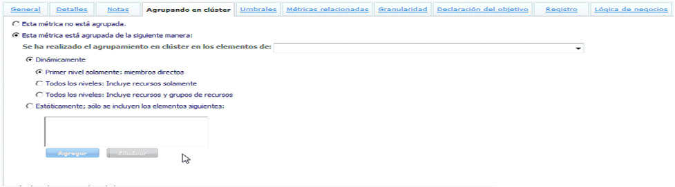

En este caso, Context.ClusterItem hace referencia al grupo de recursos llamado "City ABC Sites", que contiene tres grupos de recursos más llamados "Site 01 Resources", "Site 2 Resources", etc., y que podría tener el siguiente aspecto en la ficha de agrupación en clúster de la métrica.
Ficha de agrupación en clúster de las métricas
Observe también que la agrupación en clúster se ha establecido en dinámica, ya que esto incluirá automáticamente cualquier cambio en el grupo a medida que se fueran produciendo. La agrupación en clúster estática puede ser útil para subconjuntos de grupos de recursos o cuando no se desea que la agrupación en clúster cambie con el tiempo.
