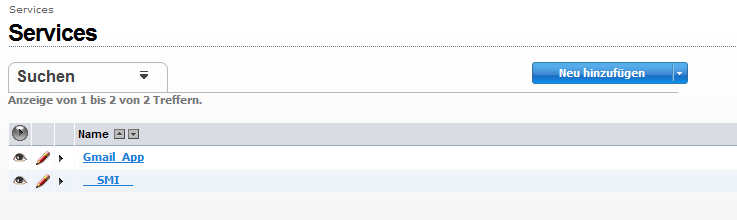

Seite "Servicepakete"
In dieser Service Level-Vorlage gibt es eine Metrik, die so genannte "% der pünktlichen Lösungen". Sie können sehen, dass es hier ein gewisses Maß an Subjektivität gibt, da die Komponente "pünktlich" fraglich sein kann. Das folgende Beispiel erklärt die in dieser Metrik erstellte Messung:
