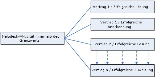

Business-Logik-Vorlagen und -Module
Das oben aufgeführte Diagramm stellt ein Modul dar, welches die Erfolgsrate der Helpdesk-Aktivität berechnet, um ein Ziel innerhalb der festgelegten Schwellenwerte zu erfüllen. Um es, wie beschrieben, zu implementieren, müssen zwei Parameter - die so genannten Metrikparameter - definiert werden: Ein Metrikparameter, der die Art der Helpdesk-Aktivität definiert, und der andere Metrikparameter für den Schwellenwert, mit dem verglichen wird (siehe die Definition von Metrikparameter unter Während des Modellierungsprozesses zu berücksichtigende Fälle).
Durch sorgfältige Berücksichtigung der Berechnungsarten, die im System implementiert sind, werden Sie möglicherweise feststellen, dass sich eine Reihe ähnlicher Typen durch die Änderung nur eines kleinen Codeabschnitts ausführen lassen, und dass der Parameter als "Schalter" zwischen den Typen fungieren kann. Auf diese Weise können Sie die Menge der Codes minimieren, die Sie erstellen müssen, und die Häufigkeit der Wiederverwendung der Codes maximieren.
