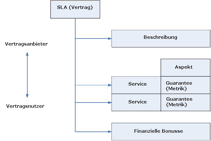

Ein Vertrag ist eine Zusammenstellung von Zielen. Ein Ziel ist entweder ein Vertrags- oder Betriebsziel (Metrik) oder ein Finanzziel (Bonus). Der Prozess der Vertragsmodellierung beinhaltet, den gesamten Vertragsinhalt des Implementierungsumfangs zu erfassen und in das CA Business Service Insight-Modell zu konvertieren.
Die folgenden Diagramme stellen diesen Prozess dar.
Vertragsprozess

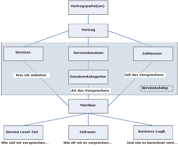

Das CA Business Service Insight-Vertragsmodell umfasst die in der folgenden Abbildung dargestellten Entitäten:
Vertragsentitäten
Vertrag
Definiert die Vereinbarung und die Erfassung der Metriken. Bei dem Vertrag kann es sich, je nach Beziehung zwischen den beteiligten Vertragsparteien, um einen von drei Typen handeln. Es kann entweder ein SLA (Service Level Agreement zwischen der Organisation und ihren Kunden) sein, ein OLA (Operational Level Agreement zwischen den Abteilungen einer Organisation) oder ein UC (Underpinning Contract, ein Vertrag mit einer Drittpartei zwischen der Organisation und ihren Lieferanten, wobei der UC im Allgemeinen für einen Service gilt, den die Organisation über einen SLA für einen anderen Kunden leistet).
Vertragspartei(en)
Definiert den Kunden für die Serviceleistungen sowie die Partei, mit der er den Vertrag unterzeichnet hat. Eine einzelne Vertragspartei kann mehr als nur einen Vertrag abgeschlossen haben. Beachten Sie, dass Sie den Anbieter und den Empfänger der Serviceleistungen, die der jeweilige Vertrag umfasst, festlegen können.
Metriken
Definiert ein einzelnes Service Level-Ziel bzw. eine einzelne Garantie. Jede Metrik ist eine Anfrage für eine Messung, die das eigentliche Service Level-Resultat erzeugt, für das die Berichterstellung durchgeführt wird.

Jede Metrik bezieht sich auf die folgenden systemweiten Entitäten, die im Systemvorlagenordner enthalten sind:
Servicekomponente
Beschreibt, was verpflichtungsgemäß bereitgestellt werden muss.
Servicekomponentengruppe
Sammlung von Servicekomponenten. Eine einzelne Servicekomponente kann Bestandteil mehrerer Gruppen sein. Eine Servicekomponentengruppe ist eine optionale Entität und kann - sofern sie verwendet wird - größere Flexibilität für die Berichterstellung bieten.
Servicedomäne
Spezifischer Aspekt von Servicekomponenten, die zur Service Level-Überwachung gemessen werden müssen (beispielsweise Leistung oder Verfügbarkeit).
Domänenkategorie
Bestimmte Maßeinheit. Gibt die Standardmaßeinheit an, und ob das anvisierte Ziel ein Minimal- oder ein Maximalwert ist. Grundsätzlich ist dies die spezifische Dimension der Servicedomäne, die gemessen wird (d. h. Anteil der verfügbaren Zeit in %, Anzahl von Ausfällen, durchschnittliche Durchsatzrate usw.).
Jede der oben aufgeführten Entitäten sowie ihre Beziehungen zu allen Service Level-Anforderungen, die in CA Business Service Insight überwacht werden sollen, müssen während der Vertragsmodellierungsphase identifiziert werden.
