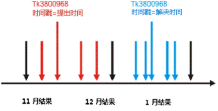

要计算解决时长,引发时间和解决时间都是必需的。 对于事件,可以仅附加一个时间戳。 然后,另一个时间戳可用作值字段中的值。
如果引发时间值被用作时间戳,则故障单包含在十二月结果中。 如果解决时间值被用作时间戳,则故障单包含在一月结果中。 两个选项都是可用的。 选择项仅需要满足期望,也就是说,期望的故障单应显示在报告中。
这是实施期间的考虑重点,因为它确定了事件在何时用于计算。 例如,某故障单出现在十一月,但直到十二月才关闭,那它应当何时归到 SLA 结果中? 它应该归到十一月还是十二月的数据中?
在本案例中,由于故障单仅在其关闭之后才报告给数据源,因此,可以等到故障单关闭之后才捕获数据。 通常,关闭日期都晚于引发日期和解决日期。 在选择引发日期作为时间戳的案例中,应将其归到十二月结果中进行处理。 关闭日期是在一月,这意味着报告此故障单时已过了十二月。 因此,十二月的结果已发布。 然后,关联引擎就像在过去一样通知事件,因为时间戳属于十二月并触发了重新计算。 因此,十二月的结果可追溯更改。
需要完全理解这些后果,以便定义必须选择哪个时间字段作为时间戳。 通常会选择关闭日期,以便生成无法追溯更改的最终报告。
另一方面,使用关闭日期作为时间戳可以延迟故障单进入计算。 已解决的故障单只能在一段时间后关闭。
