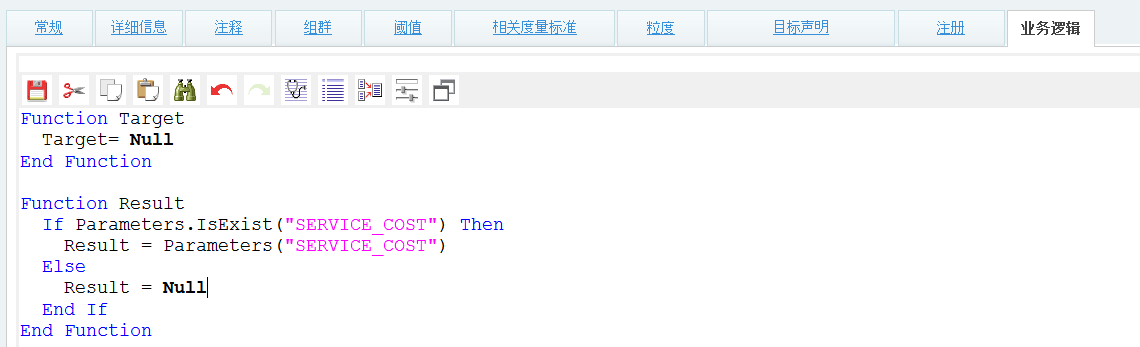

在合同中创建固定成本度量标准(使用“价格项”类型),具体信息如下所示:
为了指定此服务合同的固定成本,请将其作为参数实施到业务逻辑中(其中固定成本必须从 Result 函数返回),然后,此参数可以通过度量标准的目标声明来显示,如下所示:
返回此度量标准的参数值只是通过 Result 函数返回服务成本值的一个案例。

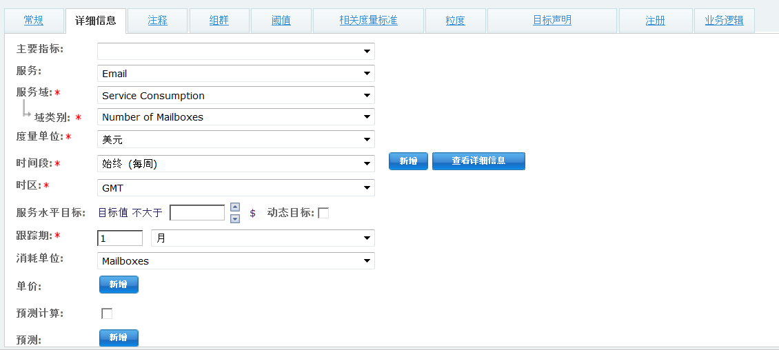

接下来,请创建变量定价度量标准(再次使用“价格项”类型),以便确定与所使用邮箱数相关的消耗成本。 将此度量标准命名为“邮箱消耗成本”并创建,让其包含如下所示的详细信息:
在该示例中,您需要将消耗参数输入度量标准详细信息中。 这些将进入 Price Per Unit 表。 要为上面描述邮箱数与成本间关系的表建模,请创建一个邮箱数上限列和一个单价列:
然后输入每级的值。 在这种情况下,邮箱的上限确定了与其关联的成本范围。 因为有 3 级,它们将按如下所示的方式添加到表中:

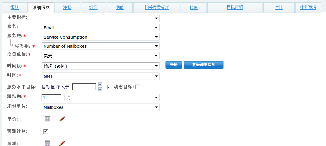

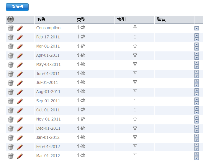

除此之外,还针对邮箱消耗实施预测函数。 可以通过使用预先设定的每月布局创建 Forecast 表来实施。
然后,使用方案说明中提供的表中的值填充该处。
现在,您可以为度量标准添加目标声明。 在本案例中,不需要参数值,因为它们都源自“Price Per Unit”和“Forecast”表。
