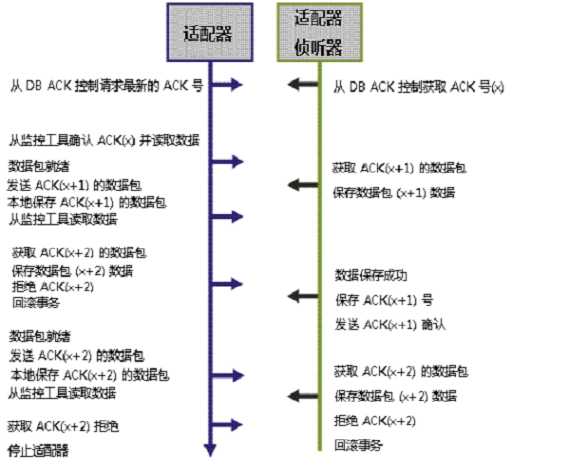

为了检验数据记录是否成功地从适配器传输到了 CA Business Service Insight 适配器侦听程序,适配器会在 TCP/IP 层上包含一个 ACK/滑动窗口算法。 此算法先以数据包形式发送数据,然后等待来自适配器侦听程序的确认,接下来再移动到下一个数据包。 每个数据包包含几个原始数据消息。 数据包中的消息数可通过设置数据包大小参数来配置。 每个数据包都具有确认消息中包含的序列。 控制该过程的所有相关参数都包含在配置文件的 CA Business Service Insight 接口部分中。 然而,您通常不需要改变这些参数。
适配器的侦听程序将数据包中的原始数据写入单个事务。
注意:只能在发送到 CA Business Service Insight 的原始数据消息上进行 ACK 操作。
下图显示了适配器通信过程。
适配器通信过程
