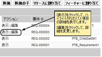

リスト ページを表示するには、[Product Vision]メニューに移動してメニュー項目を選択します。
リスト ページの[アクション]列に、リスト項目の表示および編集用のリンクが含まれる場合、そのリスト アイテムを変更できます。 リンクを使用して、以下の操作を行うことができます。
![この図は リスト ページ上の[表示]および[編集]リンクを表示しています。この図は リスト ページ上の[表示]および[編集]リンクを表示しています。](o1565643.png)

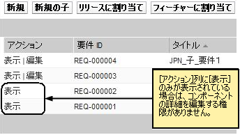

表示ードについて
[アクション]列に[表示]リンクのみが含まれている場合は、ユーザに適切な権限がないため、詳細を変更できません。
![この図は、[要件]リスト ページ上の[表示]リンクを表示しています。](o1574829.png)
