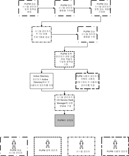

다음 프로세스는 권한 있는 계정을 설정하기 위해 회사의 사용자들이 반드시 완료해야 하는 작업에 대해 설명합니다. 사용자에게는 각 프로세스 단계를 완료하기 위한 지정된 역할이 있어야 합니다. 시스템 관리자 관리 역할이 있는 사용자는 이 프로세스에서 모든 CA Access Control 엔터프라이즈 관리 작업을 수행할 수 있습니다.

다음 다이어그램은 각 프로세스 단계를 수행하는 권한 있는 액세스 역할을 설명합니다.
