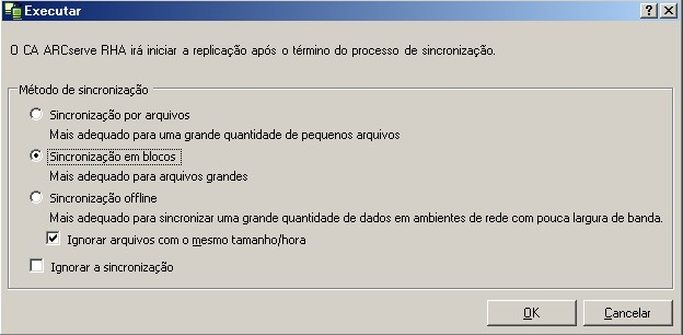

  4. Quando nenhum erro é informado, a caixa de diálogo Executar é exibida.
    A caixa de diálogo Executar relaciona as opções de sincronização. Você pode escolher entre as sincronizações por arquivo, volume ou bloco. Para obter mais informações, consulte Sincronização.
    Observação: em geral, os valores padrão são as opções mais adequadas.
  5. Para os cenários do servidor de arquivos, verifique se Sincronização por arquivos está selecionada como o método de sincronização e clique em OK.
    Importante:  não ignore a sincronização, a menos que tenha certeza absoluta de que os dados nos diretórios raiz do mestre e das réplicas sejam idênticos.
