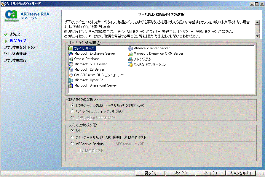

- [新規シナリオの作成]を選択し、リストから[グループ]を選択して、[次へ]をクリックします。
[サーバおよび製品タイプの選択]画面が表示されます。
- [サーバ タイプ]を選択し、[レプリケーションおよびデータ リカバリ シナリオ(DR)]を選択し、[次へ]をクリックします。
注: Microsoft Hyper-V については、クラウド ベースのデータ レプリケーションは現在サポートされていません。

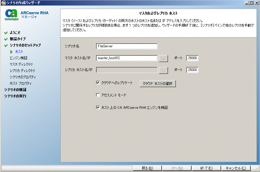

[マスタおよびレプリカ ホスト]画面が表示されます。
![[クラウドへのレプリケート]チェック ボックスをオンにし、[クラウド ホストの選択]ボタンをクリックして、データ レプリケーション用の EC2 レプリカ インスタンスを指定します](o1765906.gif)
- シナリオ名を入力し、マスタ サーバ用のホスト名または IP アドレス、およびポート番号を入力します。 レプリカ サーバとして Amazon EC2 を指定します。 [クラウドへのレプリケート]チェック ボックスをオンにし、[クラウド ホストの選択]ボタンをクリックして、EC2 レプリカ インスタンス(アプライアンス)を指定します。 [ホスト上の CA ARCserve RHA エンジンを検証]オプションが有効(デフォルト)であることを確認し、[次へ]をクリックします。
