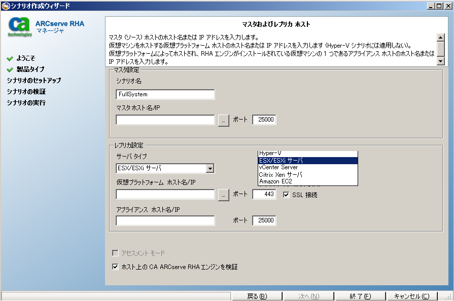

[マスタおよびレプリカ ホスト]ダイアログ ボックスが表示されます。
![ESX を表示する[サーバ タイプ]が選択されました](o1616636.png)
