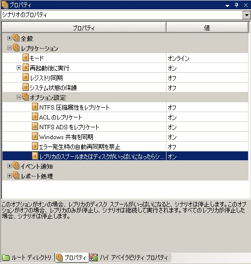

複数のレプリカ サーバが設定されたシナリオがある場合、[レプリカのスプールまたはディスクがいっぱいになったらシナリオを停止]プロパティを使用して、スプールまたはディスクがいっぱいになった場合に影響を受けるレプリカだけを停止するのか、またはシナリオ全体を停止するのかを指定できます。 デフォルト値は[オン]です。つまり、1 つのレプリカ上のスプールまたはディスクがフルになった場合、シナリオ全体が停止されます。 このプロパティが[オフ]に設定された場合は、該当するレプリカのみが停止されます。 再開されるまで、変更はそのレプリカには送信されません。 レプリカが再開すると、そのレプリカに対してのみ再同期がトリガされます。
このプロパティは、[シナリオのプロパティ]タブで、[レプリケーション]の[オプション設定]から設定します。
