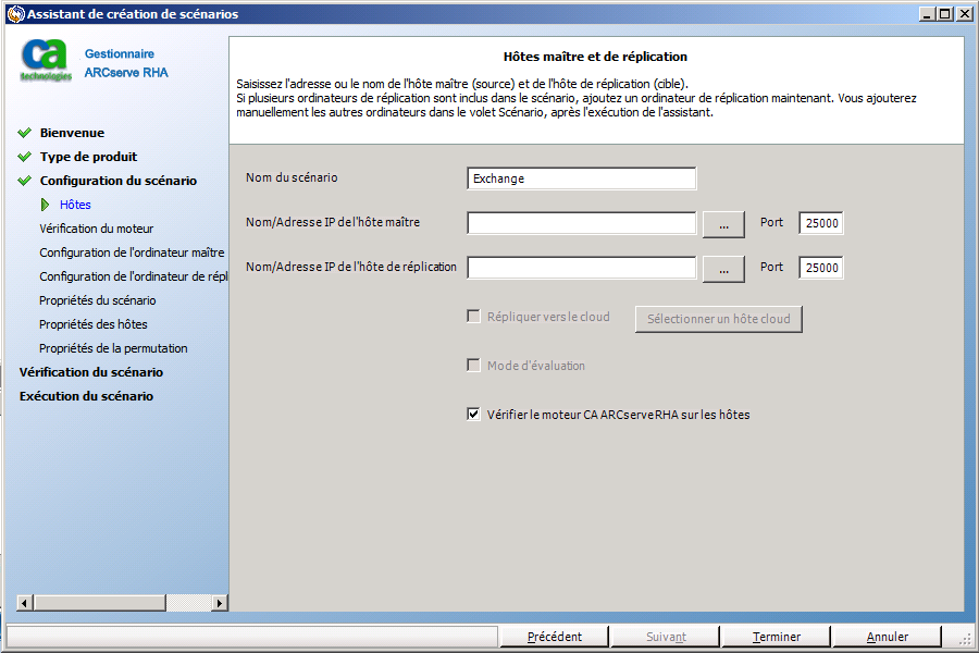

Nouveaux scénarios
Lors de l'exécution initiale de l'assistant, entrez l'adresse RHA-IP et l'adresse IP du serveur de réplication au lieu des noms des serveurs virtuels de cluster. La fenêtre suivante présente l'adresse RHA-IP saisie dans le champ Nom d'hôte/Adresse IP de l'ordinateur maître et l'adresse IP du serveur de réplication saisie dans le champ Nom d'hôte/Adresse IP de l'ordinateur de réplication.
