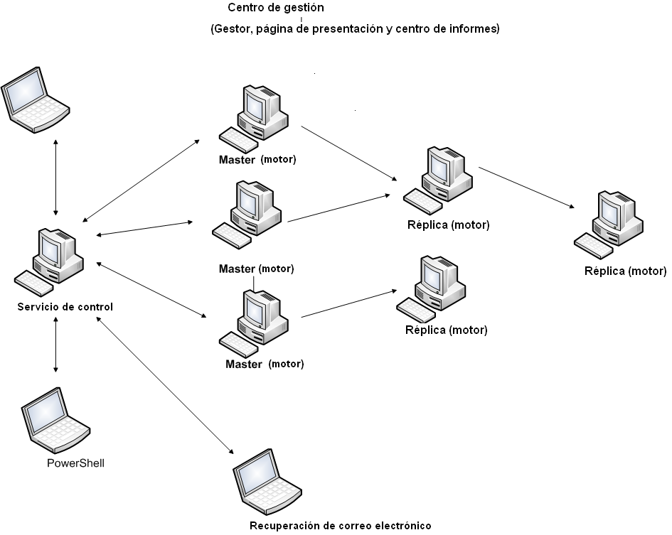

A continuación, se ilustra una implementación típica de los componentes de CA ARCserve RHA:
El Servicio de control debe ser capaz de conectarse a todos los servidores master y réplica de conmutación. No es obligatorio que el Servicio de control tenga una conexión directa con cada uno de los servidores que no sean réplica de conmutación en los escenarios.
Se recomienda la instalación del Servicio de control en un servidor independiente. Si trabaja con escenarios de alta disponibilidad, no instale el Servicio de control en los host master o réplica.
Puede instalar el Servicio de control en su estación de trabajo local. No obstante, debe saber que si esa estación de trabajo se deshabilita o desactiva, no podrá controlar ni gestionar los escenarios.
El Motor debe estar instalado en cada servidor master y réplica que intervenga en los escenarios definidos.
Es posible abrir este componente desde cualquier estación de trabajo que tenga un explorador instalado y conectividad de red con el Servicio de control.
Es posible abrir este componente desde cualquier estación de trabajo que tenga Windows PowerShell instalado y conectividad de red con el Servicio de control.
