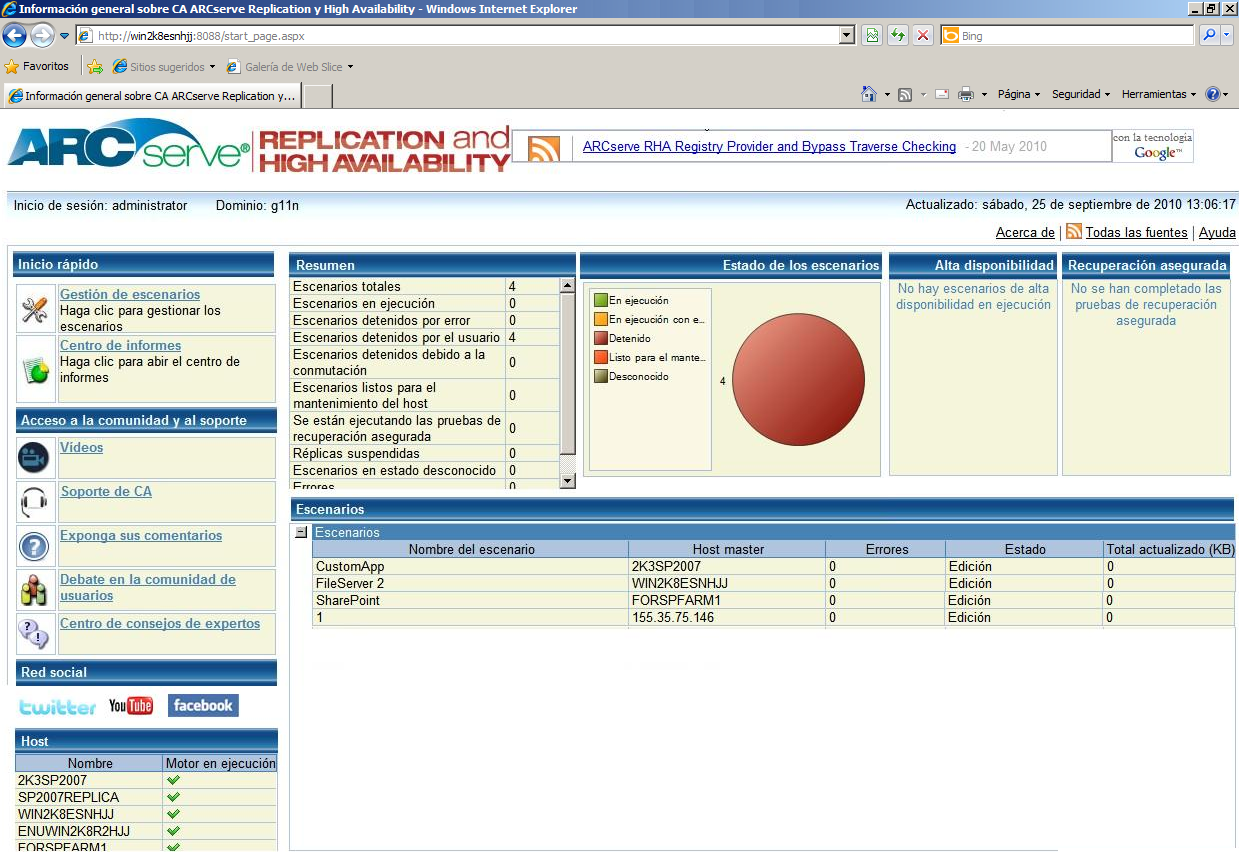

El Centro de gestión y el gestor de no requieren la instalación previa de ningún componente ni aplicación. Se realiza con un procedimiento de instalación de un solo clic que se puede efectuar desde cualquier estación de trabajo que tenga una conexión de red y un explorador Web. Para iniciar sesión, necesitará lo siguiente:
Para abrir el gestor
http://nombre_host:núm_puerto/página_inicio.aspx.
Aparece el cuadro de diálogo Inicio de sesión.
Tenga en cuenta lo siguiente:
http://localhost:8088/start_page.aspx
https://nombre_host:núm_puerto/página_inicio.aspx.
Importante: Para conectarse al Centro de gestión, debe ser un miembro del grupo de administradores en el equipo local donde está instalado el Servicio de control.
Aparece la Página de presentación.
Aparece una barra de progreso que indica que se está instalando el componente gestor en el equipo local.
