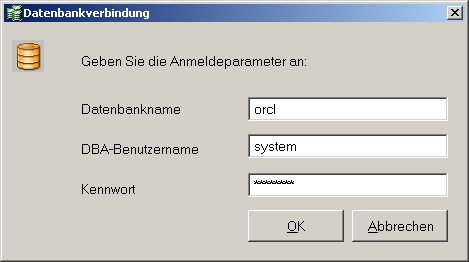

    Verbindung mit der Oracle-DB
  6. Geben Sie den Datenbanknamen, den DBA-Benutzernamen und das Kennwort ein, und klicken Sie auf "OK". Geben Sie Anmeldeinformationen für ein Konto ein, das über Administratorrechte in der Datenbank verfügt, sodass CA ARCserve RHA die Oracle-Konfiguration auf dem Masterserver abfragen kann.
    Verwenden Sie als Datenbanknamen die Datenbank-"Verbindungszeichenfolge", die in der Client-Konfigurationsdatei von Oracle, "tnsnames.ora", auf dem Masterserver konfiguriert wurde.
    Hinweis: Wenn Sie eine 32-Bit Oracle-Version auf einem 64-Bit-Betriebssystem verwenden, müssen Sie den vollen Datenbankpfad im folgenden Format als in das Feld "Datenbankname" eingeben:
    IP/Database_Name
    Beispiel:
    172.16.80.10/DB1
