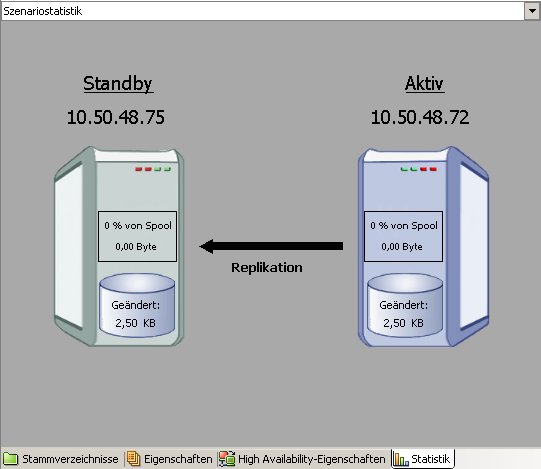

    Nach Abschluss der Resynchronisation erhalten Sie im Ereignisfenster die Meldung "Alle Änderungen während des Synchronisationsvorgangs werden repliziert." Nun beginnt die Replikation vom aktiven Server auf den Standby-Server:
    Hinweis: Sie können nun die Rollen zwischen Master- und Replikatserver umkehren.
