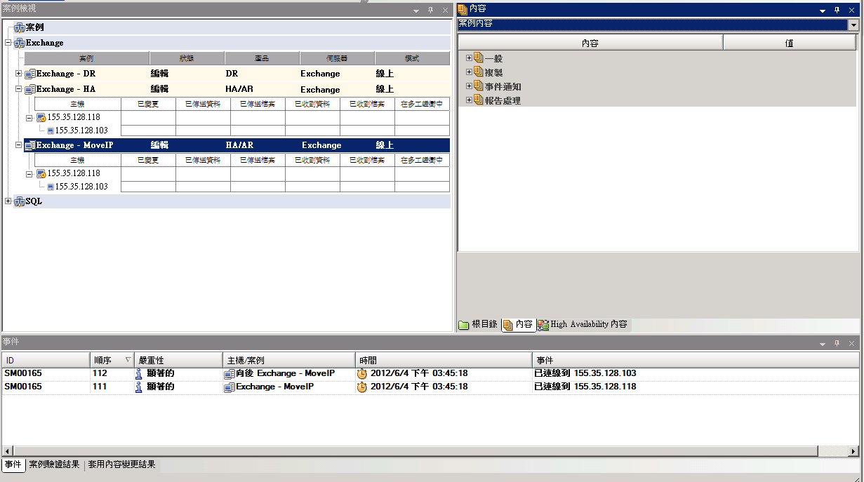

使用 [內容] 窗格,您可以變更精靈所設定的案例、添加更多設定,或是修改案例。
[內容] 窗格及其索引標籤與情境有關,每當您選取案例資料夾中的其他節點,就會跟著改變。 在設定其內容前,您必須停止案例。 某些值一旦設定就無法修改,須加以注意。 如需設定案例內容和其說明的完整詳細資料,請參閱《CA ARCserve RHA 管理指南》。
內容會組織到 [CA ARCserve RHA 管理員架構] 窗格的各索引標籤中。 索引標籤會依據伺服器類型、CA ARCserve RHA 解決方案和案例狀態來顯示。 選取想要變更其內容的案例,然後選取適當的索引標籤。
