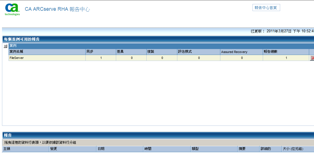

  1. 若要檢視報告,請找到 [工具] 功能表,按一下 [報告],然後選取 [顯示案例報告]。
    [報告中心] 在新視窗中開啟。
    顯示 Exchange 案例的報告中心
    [報告中心] 包含兩張表格:

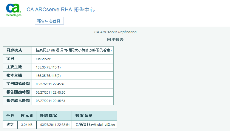

  2. 若要檢視特定報告,請從 [每個案例可用的報告] 表格中選取這份報告所代表的案例。 接著從下方的 [報告] 表格中,按一下要開啟的報告。
    附註:根據您的設定,同步和複製報告除了可以產生 [摘要] 報告,還可以產生 [詳細] 報告。 這兩份報告都代表相同的程序,但 [詳細的] 報告另外提供參與程序的檔案清單。
    選取的報告會出現在新的視窗中。
