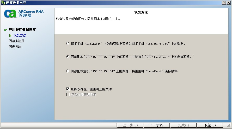

  4. 从“工具”菜单中选择“还原数据”,或单击“还原数据”按钮。 如果系统提示您输入用户凭据,请输入相应信息并单击“确定”。
    还原数据向导的“恢复方法”页面将打开。
    选择恢复方法
  5. 根据要将回滚数据同步回主主机(选项 2)还是仅停留在副本主机上(选项 3)来选择其中一个回滚数据选项。
    注意
    选择回滚数据选项后,恢复方案会自动创建。 在回滚过程结束之前,此恢复方案将一直运行。
  6. 单击“下一步”。 将显示“回滚点选择”页面。
