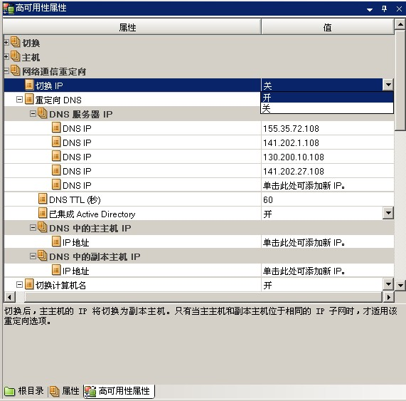

  4. 在“框架”窗格中,选择“高可用性属性”选项卡。
  5. 打开“网络通信重定向”部分,选择“切换 IP”选项,并将其值设置为“开”。
    将显示“IP/掩码”属性。
  6. 单击“IP/掩码”值框,将显示“IP 地址”对话框。
  7. 输入主主机的原始 IP 地址。 该 IP 地址将在切换期间切换至备用计算机。 然后单击“确定”

  8. 如果有终端用户使用主主机的主机名连接到主主机,请将重定向 DNS切换计算机名方法与切换 IP 方法一起使用。 如果不需要使用主主机的主机名,请通过将“重定向 DNS”选项的值设置为“关”来禁用该选项。
  9. 单击标准工具栏中的“保存”按钮以保存设置。

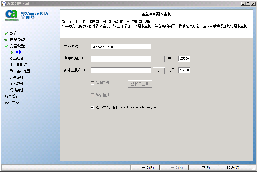

对于新方案
在初次运行该向导期间,请输入 RHA-IP 和副本服务器 IP 地址而非群集虚拟服务器名。 以下屏幕显示了在“主主机名/IP”字段中输入的 RHA-IP 和在“副本主机名/IP”字段中输入的副本服务器 IP 地址。
