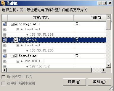

    传播值对话框
    对话框中将显示管理器中的所有方案,您想要传播属性值的方案将标记为红色。 您可以传播的属性和值将显示在“方案”表上与“当前值”列中。
  4. 要将值传播到所有方案,请单击“确定”
    注意:要从值传播中排除方案或主机,请清除其复选框,然后单击“确定”
