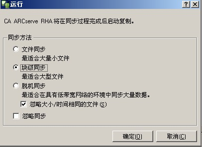

  4. 如未报告任何错误,“运行”对话框将打开。
    此时将打开“运行”对话框
    “运行”对话框列出同步选项。 您可以选择“文件同步”、“块级同步”或“卷同步”。 有关详细信息,请参阅同步
    注意:一般来说,默认值是最佳选择。
  5. 对于文件服务器方案,请确保将“文件同步”选定为同步方法,然后单击“确定”。
    重要说明! 除非您确定主服务器和副本服务器根目录中的数据完全相同,否则请勿跳过同步。

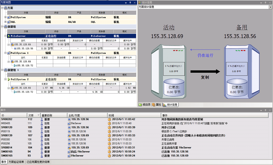

    现在,管理器通过方案左侧的绿色播放符号和变为“正在运行”的方案状态来指明方案正在运行。
  6. 方案开始运行后,“统计信息”选项卡显示在“框架”窗格的底部,其中显示复制的图形视图。
    当运行方案时会出现“统计信息”选项卡
