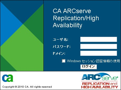

  1. Internet Explorer を起動します。 [アドレス]ボックスに、次のようにコントロール サービスのホスト名/IP アドレスとポート番号を入力します。
    http://host_name:port_no/start_page.aspx
    ログイン]ダイアログ ボックスが表示されます。
    以下の点に注意してください。
  2. ユーザ名、パスワード、およびドメインを入力するか、または[Windows セッション認証情報の使用]オプションをオンにして認証情報を入力する必要がないようにし、[ログイン]をクリックします。
    ログイン認証情報を使用するか、[Windows セッション認証情報の使用]をクリックします

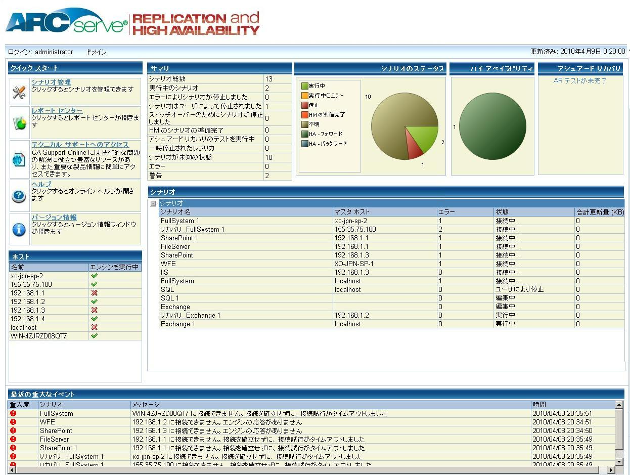

    概要ページが表示されます。
    CA ARCserve RHA 概要ページ
  3. 左側にある[クイック スタート]ツールバーで、[シナリオ管理]オプションを選択します。
