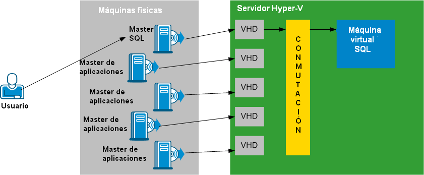

La alta disponibilidad del sistema completo no depende de ninguna aplicación y permite transferir todo un equipo físico (master), incluyendo toda la información de estado de sistema, a un servidor réplica virtualizado (Hyper-V activado) que sea compatible con el sistema operativo invitado del servidor activo. Los datos se reproducen en un archivo de unidad de disco duro virtual (VHD) almacenado en la máquina virtual. Durante la conmutación, se desactiva el master físico y se crea una máquina virtual en el servidor Hyper-V. El archivo VHD se monta como disco. La máquina virtual nueva se reinicia y los servicios de integración se implementan.
Nota: No es posible ejecutar dos escenarios de alta disponibilidad de un sistema completo que protejan el mismo master físico.
Se reproducen cambios a VHD, que se monta como disco en si se produce la conmutación

Sincronización : el master físico crea y transfiere el archivo de disco virtual al directorio local en el réplica virtual. Después de la transferencia, el archivo de disco virtual se almacena en el directorio que ha especificado en el cuadro de diálogo de Directorio raíz de réplica durante la creación del escenario.
Replicación : el master físico reproduce algunos cambios de datos en el archivo de disco virtual almacenado en el réplica en el modo de tiempo real. El archivo de disco virtual se monta como directorio en el sistema de archivos del servidor Hyper-V.
Conmutación : si el master físico no está disponible, CA ARCserve RHA inicia la conmutación conforme a las propiedades que se han establecido durante la creación de escenario. CA ARCserve RHA detiene el escenario P2V y desactiva la red de máquina física. La máquina virtual se crea en el servidor Hyper-V que utiliza el mismo nombre que el master físico. El disco virtual se monta y el adaptador de redes para la máquina virtual se agrega según la lista de asignación de redes definida en el escenario almacenado. Finalmente, la máquina virtual se reinicia. Para los usuarios finales que acceden al master físico erróneo, la conmutación puede tardar varios minutos.
