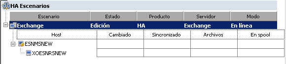

Para iniciar la conmutación manual
  1. Abra el gestor y seleccione el escenario deseado en el panel Escenario. Asegúrese de que se está ejecutando.
  2. Haga clic en Realizar conmutación.
    Aparecerá un mensaje de confirmación.
  3. Haga clic en Aceptar.

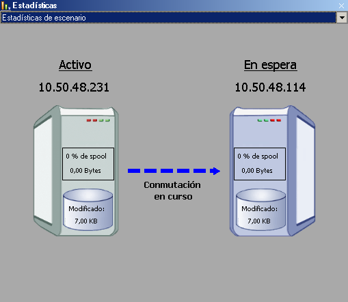

    Este procedimiento inicia una conmutación del servidor master al servidor réplica:
    Encontrará información detallada sobre los procesos de conmutación en el panel Eventos durante la conmutación.
    Cuando finaliza la conmutación, el escenario se detiene:
    Nota: El único caso en el que el escenario puede continuar ejecutándose después de la conmutación es cuando la replicación inversa automática se ha definido como Iniciar automáticamente.
    Aparece un mensaje en el panel Evento que indica que la conmutación ha finalizado y que el escenario se ha detenido.
    El master se convierte en el servidor en espera y el réplica en el servidor activo.
