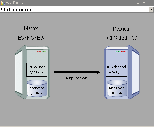

  1. Asegúrese de que los servidores master y réplica estén disponibles en la red y de que el motor esté en ejecución.
  2. Abra el gestor y seleccione el escenario deseado en el panel Escenario.
  3. Realice una de las siguientes acciones:
    1. Seleccione un método de sincronización en el cuadro de diálogo Ejecutar y haga clic en Aceptar para iniciar la resincronización.
    Nota: Consulte la Guía de administración de CA ARCserve RHA para obtener más información sobre los métodos de sincronización.
    Una vez que finaliza la resincronización, recibirá un mensaje en el panel Evento: Todas las modificaciones realizadas durante el período de sincronización se han replicado. En este momento comienza la replicación del servidor activo al servidor en espera.
    Nota: Ahora está preparado para invertir las funciones entre los servidores master y réplica.
  4. Haga clic en Realizar conmutación en la barra de herramientas mientras el escenario se está ejecutando para invertir las funciones de los servidores. Aparecerá un mensaje de confirmación.
  5. Haga clic en Sí para aceptar el mensaje y comenzar el proceso de conmutación regresiva.
    Una vez que la conmutación regresiva ha finalizado, las funciones de los servidores vuelven a invertirse y el escenario se detiene automáticamente.
    Nota: El escenario seguirá ejecutándose después de la conmutación regresiva si la opción Inicio de la replicación inversa está definida como Iniciar automáticamente.
Ahora el escenario se puede volver a ejecutar en su estado original (Adelante).
