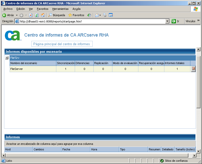

  1. Para consultar informes, busque el menú Herramientas, haga clic en Informes, y a continuación seleccione Mostrar informes de escenario.
    Aparecerá el Centro de informes en una ventana nueva.
    Centro de informes que muestra el escenario de Exchange
    El Centro de informes consta de dos tablas:
  2. Para ver un informe específico, seleccione, en la tabla Informes disponibles por escenario, el escenario al que representa este informe. A continuación, en la siguiente tabla Informes, haga clic en el informe que desea abrir.

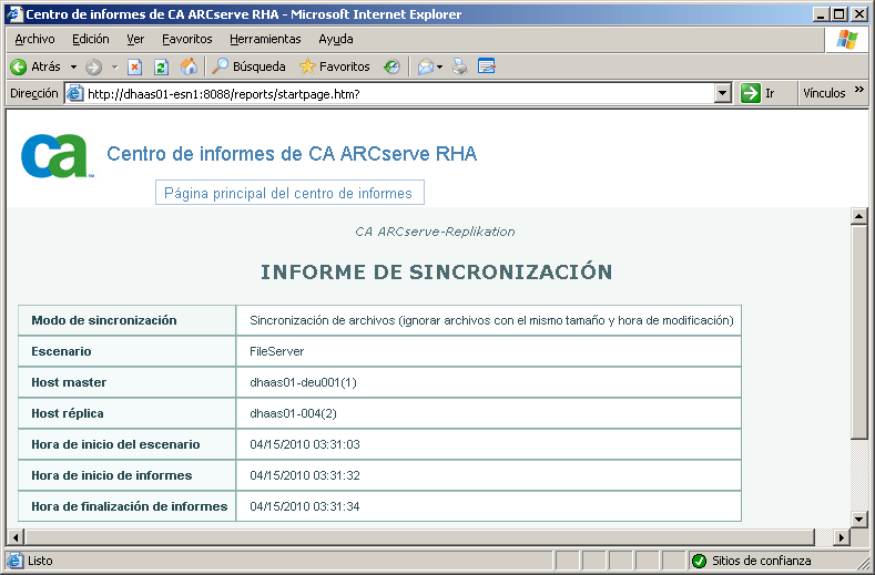

    Nota: En función de la configuración, se puede generar un informe Detallado de la sincronización y la replicación, además del informe Resumen. Los dos informes representan el mismo proceso, pero el informe Detallado también proporciona una lista de los archivos que han participado en el proceso.
    Aparecerá el informe seleccionado en una nueva ventana.
    Página de sincronización de informes de RHA
