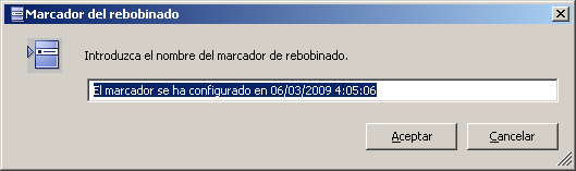

Para definir un marcador
- Seleccione el host de Réplica en el panel Escenario del cual quiere rebobinar datos cuando el escenario necesario se está ejecutando.
- Seleccione la opción Configurar marcador de rebobinado en el menú Herramientas.
Aparecerá el cuadro de diálogo Marcador del rebobinado.
El texto que aparece en el cuadro de diálogo Marcador del rebobinado aparecerá en el cuadro de diálogo Selección de puntos de rebobinado como nombre del marcador. El nombre predeterminado incluye la fecha y la hora.
- Acepte el nombre predeterminado o introduzca un nombre significativo para el nuevo marcador y haga clic en Aceptar.
Se ha configurado el marcador.
