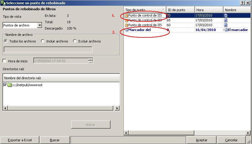

  7. Haga clic en Seleccione un punto de rebobinado cuando aparezca activado.
    Aparecerá el cuadro de diálogo Seleccione un punto de rebobinado.
    Selección de puntos de rebobinado para el servidor IIS
    El cuadro de diálogo Seleccione un punto de rebobinado mostrará una lista de todos los puntos de rebobinado para IIS. Éstos incluyen modificaciones de carpetas y archivos que CA ARCserve RHA registra automáticamente y los marcadores que se han definido.
    La lista se puede filtrar por tipo de punto de rebobinado u otros criterios, utilizando el panel Filtrar puntos de rebobinado de la izquierda.
  8. Seleccione el punto de rebobinado requerido y haga clic en Aceptar.
    Nota: Si desea utilizar un marcador como punto de rebobinado, se recomienda seleccionar el punto de rebobinado más próximo que indique un evento real.
    Aparecerá la ventana Selección del punto de rebobinado, que muestra información sobre el punto de rebobinado seleccionado.
