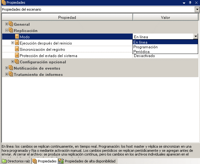

CA ARCserve RHA es compatible con los modos de replicación siguientes:
El modo de replicación en línea activa la replicación en tiempo real. Los cambios se replican continuamente, en tiempo real, utilizando el controlador XOMF.
El modo en línea replica todos los cambios de los archivos, incluso de los archivos que siempre están abiertos (como en la mayoría de bases de datos y servidores de correo). Este modo mantiene el orden de operaciones del sistema de archivos. En este modo, el motor registra todas las operaciones de E/S relacionadas con los directorios raíz en archivos de diario. A continuación, los archivos de diario se envían a los réplicas donde las operaciones que se han registrado en el diario se reproducen en los archivos replicados.
El modo de replicación programada no es nada más que una sincronización realizada automáticamente. La sincronización se puede iniciar mediante una activación manual o según una programación predefinida, por ejemplo, transcurridas unas horas o una vez al día. Este modo de replicación no difiere en principio de una sincronización realizada como parte de la inicialización de la replicación. Aunque no hay ninguna replicación en línea en este modo, se replican los cambios en línea realizados durante la sincronización.
Cuando se selecciona la opción Programación, se activan dos opciones:
La sincronización se activa porque un usuario ejecuta la sincronización desde el Gestor o desde PowerShell.
En la configuración Actividad semanal del modo Programado, los servidores se sincronizan a una hora fija programada. Cuando se selecciona esta opción, es necesario establecer la programación para la sincronización repetida.
Para ver una descripción detallada de la programación de la sincronización, consulte la sección Programación de la sincronización.
Los cambios en los archivos no se replican continuamente, sino que se agregan periódicamente. Los cambios agregados se propagan después al réplica de forma regular. En las propiedades del escenario, dentro de Replicación, expanda el modo y ajuste las propiedades de Programación y Programar configuración.
