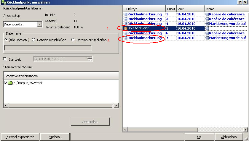

  7. Wenn es aktiviert ist, klicken Sie auf "Rücklaufpunkt auswählen".
    Das Dialogfeld Rücklaufpunkt auswählen wird geöffnet.
    Rücklaufpunkte für IIS Server auswählen
    Im Dialogfeld "Rücklaufpunkt auswählen" wird eine Liste aller Rücklaufpunkte für IIS angezeigt. Diese enthalten Modifikationen von Ordnern und Dateien, die von CA ARCserve RHA automatisch protokolliert wurden, sowie die von Ihnen definierten Markierungen.
    Die Liste kann über den Fensterbereich "Rücklaufpunkte filtern" auf der linken Seite nach Rücklaufpunkttyp oder anderen Kriterien gefiltert werden.
  8. Wählen Sie den erforderlichen Rücklaufpunkt aus, und klicken Sie auf "OK".
    Hinweis: Wenn Sie eine Markierung als Rücklaufpunkt verwenden möchten, wählen Sie am besten den am nächsten gelegenen Rücklaufpunkt aus, der ein tatsächliches Ereignis darstellt.
    Im Fenster "Auswahl von Rücklaufpunkt" werden Information über den ausgewählten Rücklaufpunkt angezeigt.
