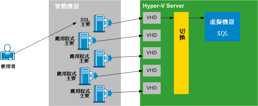

完整系統 HA 不論應用程式為何,可供您將整個實體機器 (主要) (包含所有系統狀態資訊) 傳輸到一個支援作用中伺服器的客體作業系統的虛擬化 (已啟用 Hyper-V) 複本上。 資料將複製到儲存在 VM 上的一個虛擬硬碟機 (VHD) 檔案中。 在切換時,實體 [主要] 機器為停用,Hyper-V 伺服器上將建立一個虛擬機器且將 VHD 檔案裝載為磁碟。 新的 VM 開機且已部署整合服務。

已將變更複製到 VHD,若發生切換會將 VHD 裝載為 磁碟

同步 -- 實體 [主要] 建立虛擬磁碟檔案並將其傳輸到虛擬 [複本] 上的本機目錄中。 傳輸後,虛擬磁碟檔案會儲存在案例建立期間您在 [根複本目錄] 中指定的目錄裡。
複製 -- 在即時模式中,實體 [主要] 將任何資料變更複製到儲存在 [複本] 上的虛擬磁碟檔案中。 虛擬磁碟檔案已裝載成 Hyper-V 伺服器檔案系統上的一個目錄。
切換 -- 如果實體 [主要] 無法使用,CA ARCserve RHA 會根據案例建立期間所設的內容初始切換。 CA ARCserve RHA 停止 P2V 案例並停用實體機器網路。 以與實體 [主要] 上相同的名稱在 Hyper-V 伺服器上建立虛擬機器。 虛擬磁碟即裝載且已根據儲存案例中所定義的網路對應清單新增虛擬機器的網路介面卡。 最後,虛擬機器開機。 切換作業需要幾分鐘的時間才能讓終端使用者存取失敗的實體 [主要] 機器。
