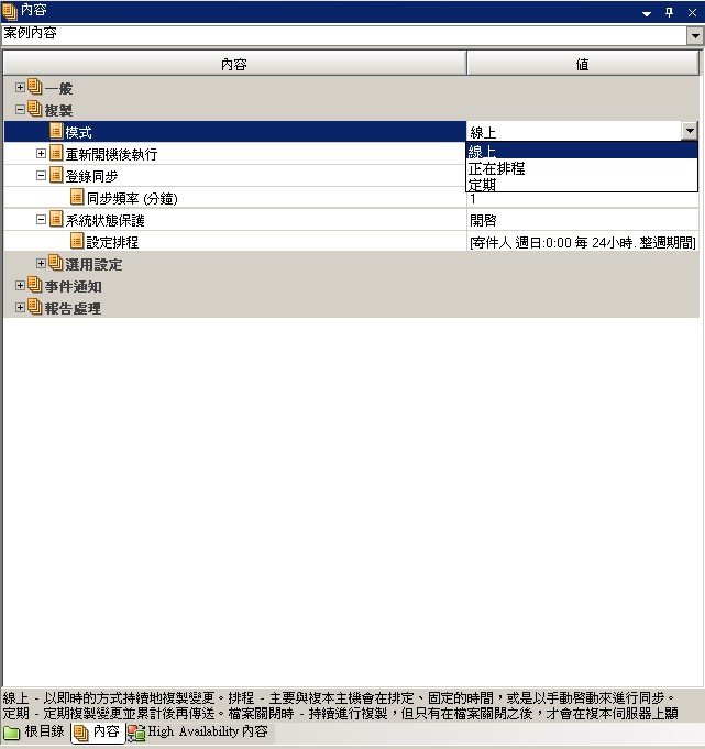

CA ARCserve RHA 支援下列複製模式:
[線上] 複製模式會啟動即時複製。 使用 XOMF 驅動程式,即時且持續複製變更。
線上模式會複製檔案的所有變更,即使檔案一直開啟也一樣 (大部份資料庫和郵件伺服器都是這種情況)。 此模式會維持檔案系統作業的順序。 在此模式中,引擎會記錄與日誌檔中根目錄相關的所有 I/O 作業。 接著,日誌檔會傳送到複本伺服器,在該伺服器上,日誌中記錄的作業會在複製的檔案上重新執行。
[排定] 複製模式實際上只是自動執行的同步。 同步可以透過手動啟動或根據預先定義的排程 (比如說每幾小時或一天一次) 來初始化。 複製模式原則上和初始複製期間執行的同步相同。 雖然在此模式中不會進行線上複製,但會複製同步期間所進行的線上變更。
選取 [排程] 選項時,會啟用兩個選項:
同步是由從 [管理員] 或 PowerShell 執行同步的使用者所啟動。
在 [排定] 模式的 [每週活動] 設定中,伺服器會在排定的固定時間進行同步。 當您選取此選項時,需要針對週期性同步設定排程。
如需同步排程的詳細說明,請參閱排程同步。
不持續複製檔案變更,而是定期累計。 之後累計的變更會按排程納入複本。 在 [案例內容] 的 [複製] 下方,展開 [模式] 並設定 [排程] 與 [排程設定] 內容。
根據要套用的資料大小與檔案數量而定,您可能會在套用複製資料時遇到延遲,因為程序會保證資料的一致性。 您可以將 KeepUndoForPeriodic 參數設定為 false,停止產生復原檔案,並加快套用累計變更的速度,但請勿針對資料庫案例進行此設定。 此參數位於 ws_rep.cfg 檔案中。
