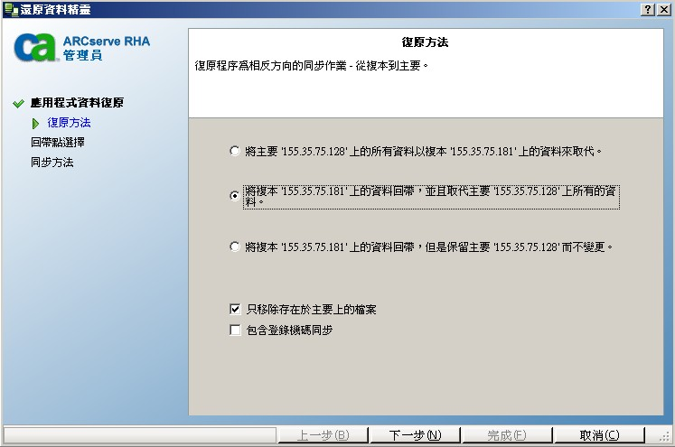

  4. 從 [工具] 功能表中,選取 [還原資料],或按一下 [還原資料] 按鈕。 如果提示您輸入使用者憑證,請輸入適當的資訊,然後按一下 [確定]。
    [還原資料精靈] 的 [復原方法] 頁面隨即開啟。
    選擇復原方法
  5. 依據是要將同步的資料回帶到主要主機 (選項 2) 或是只保留在複本主機上 (選項 3),來選取其中一個回帶資料選項。
    附註
    選取回帶資料選項之後,即會自動建立「復原」案例。 「復原」案例會一直執行到回帶程序結束。
  6. 按 [下一步]。 [回帶點選擇] 頁面隨即顯示。
