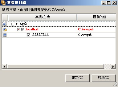

  4. 按一下 [傳播值] 指令。 [傳播值] 對話方塊會隨即開啟。
    傳播根目錄
    案例中的 [主要] 和所有 [複本] 主機,以及已選取的根目錄都會出現在對話方塊中。 您選取用來傳播的根目錄會顯示在 [案例/主機] 表格上方,以及標示為紅色的 [目前的值] 欄中。
  5. 若要將根目錄傳播至所有 [複本] 主機,請按一下 [確定]。
    附註:若要排除主機不進行根目錄值的傳播,請清除其核取方塊,然後按一下 [確定]。
  6. [傳播值] 對話方塊關閉後,請按一下 [標準] 工具列上的 [儲存] 按鈕,儲存變更並套用至所有主機。
