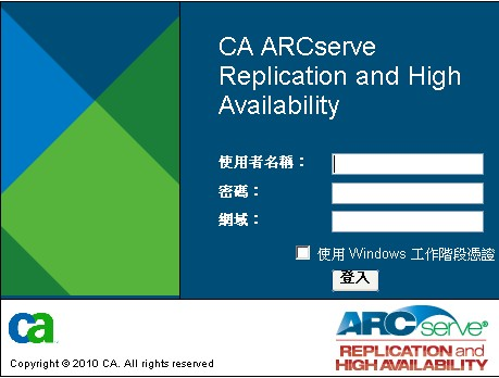

「管理中心」和「管理員」不需事先安裝任何元件或應用程式。 它是以單鍵安裝程序為基礎,讓您可以從任何具有網路連線及網頁瀏覽器的工作站執行。 若要登入,您需要具備下列:
開啟管理員
  1. 開啟 Internet Explorer。 在 [位址] 方塊中,輸入控制服務主機名稱/IP 位址及埠號,如下所示:
    http://host_name:port_no/start_page.aspx
[登入] 對話方塊隨即出現。
請注意下列事項:
  • 輸入使用者名稱、密碼及網域,或者啟用 [使用 Windows 工作階段憑證] 選項,以免需要手動輸入憑證,然後按一下 [登入]。
    使用登入憑證,或按一下 [使用 Windows 工作階段憑證]
    重要! 若要登入管理中心,您必須是安裝了控制服務之本機電腦上 Administrator 群組的成員。

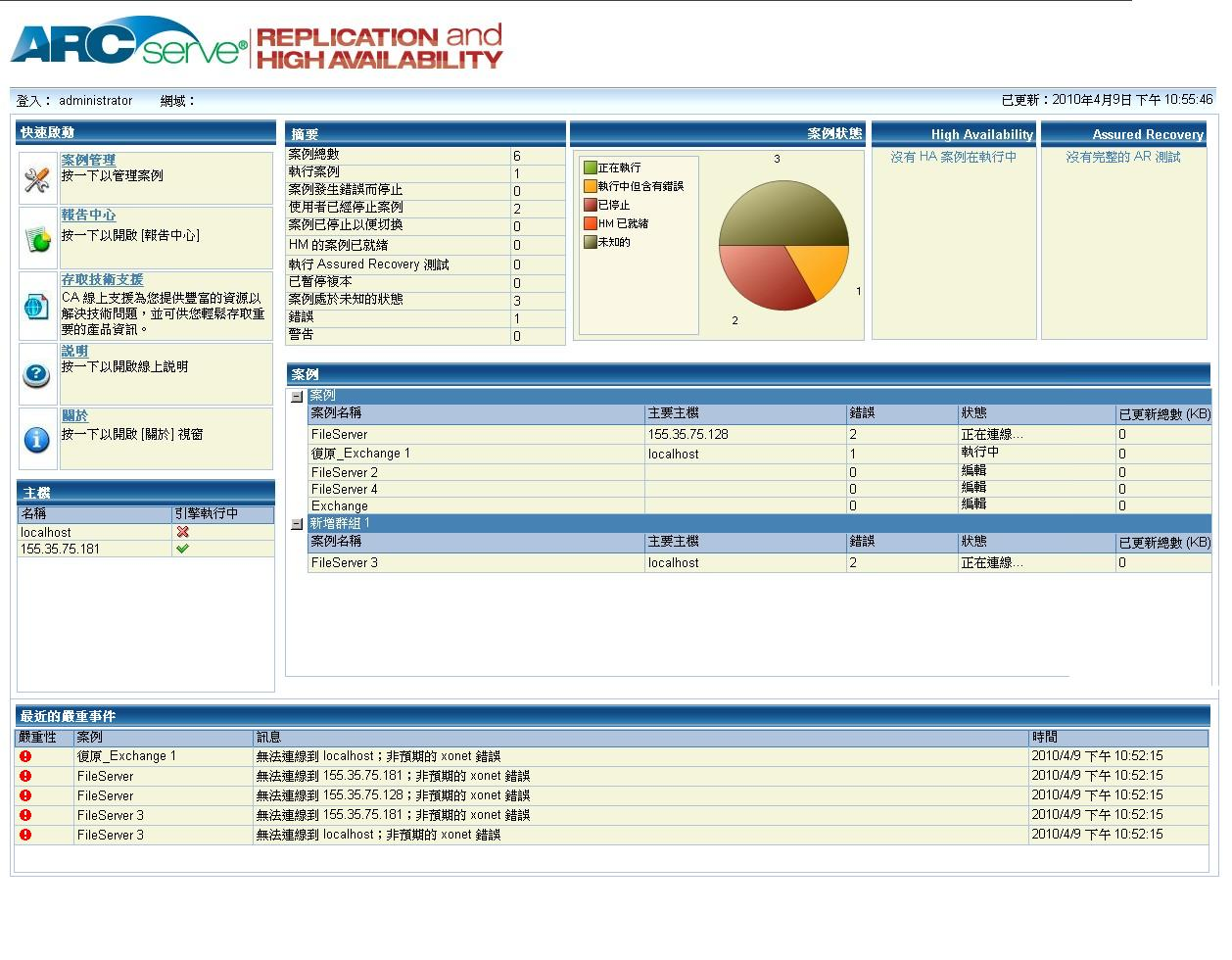

    [概觀] 頁面隨即出現。
    CA ARCserve RHA 概觀頁面
  • 在左側的 [快速啟動] 工具列上,按一下 [案例管理] 選項。
    指出目前在本機電腦上安裝管理員元件的進度列隨即出現。
  • 一旦 [管理員] 安裝完成之後,[管理員] 隨即出現。
    重要! 多位管理員可以同時存取 [管理員],還可以根據他們的權限,視需要隨時進行任何變更。 最後的更新將有效成為案例的最新狀態。 因此,有多位管理員同時使用 [管理員] 時,請務必注意,某位管理員可能會意外覆寫另一位管理員剛才所做的變更。 我們建議採取內部措施來防止發生此事件。
