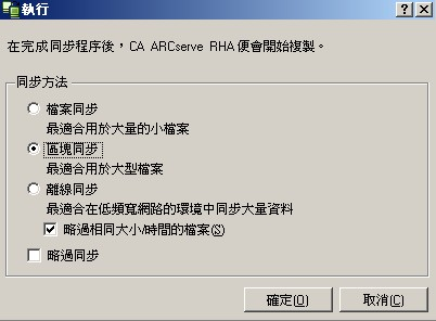

  4. 如果沒有報告錯誤,則會開啟 [執行] 對話方塊。
    [執行] 對話方塊隨即開啟
    [執行] 對話方塊會列出同步選項。 您可以選擇 [檔案]、[區塊] 或 [磁碟區] 同步。 如需詳細資訊,請參閱〈同步〉。
    附註:一般而言,預設值是最適當的選項。
  5. 針對「檔案伺服器」案例,請驗證已選取 [檔案同步] 做為同步方法,然後按一下 [確定]。
    重要! 除非您十分確定主要與複本伺服器根目錄的資料完全相同,否則請勿略過同步。

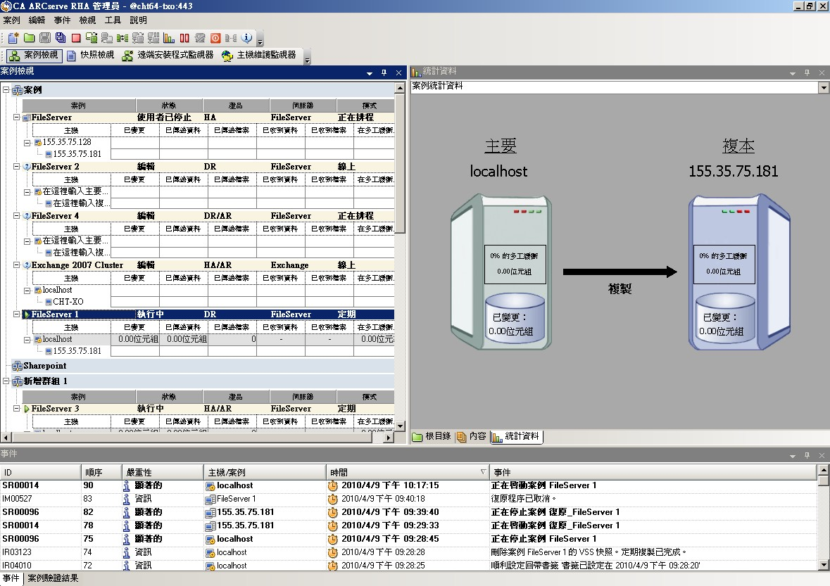

    [管理員] 現在會透過案例左側的綠色播放符號,以及透過案例狀態 (會變成 [執行中]),指出案例正在執行中。
  6. 當案例開始執行之後,[架構] 窗格底部會出現 [統計資料] 索引標籤,其中會顯示複製的圖形化檢視。
    當案例執行時,即會出現 [統計資料] 索引標籤
