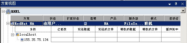

  3. 从方案文件夹选择副本主机:
    注意:如果多台副本服务器参与所需方案,请选择要从中恢复数据的副本服务器。
    方案视图停止的 Linux HA 方案
