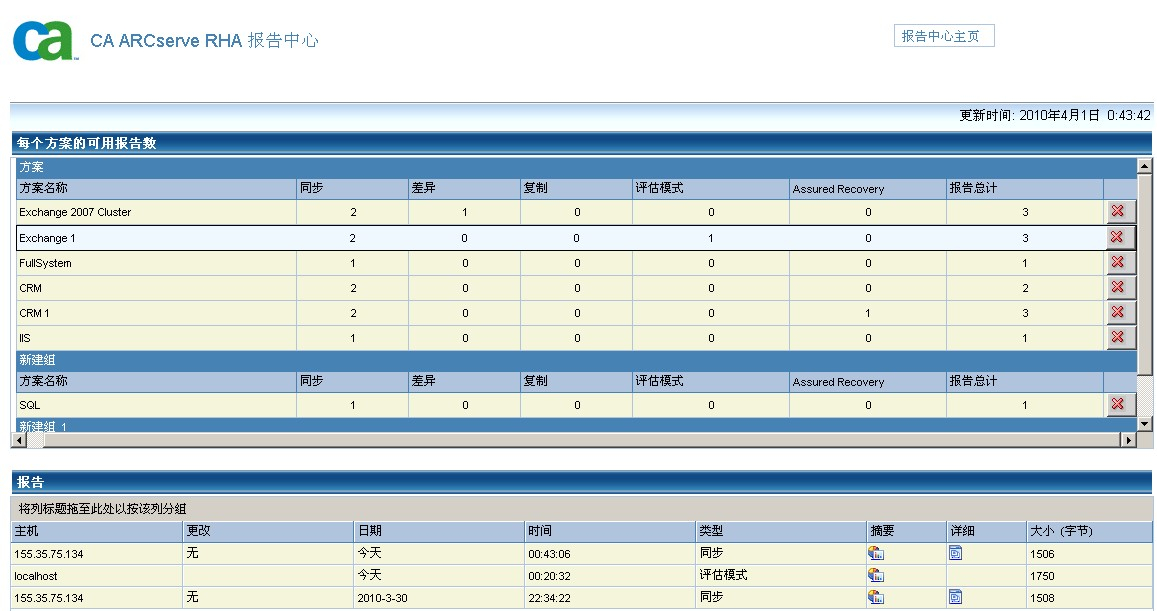

  1. 要查看报告,找到“工具”菜单,单击“报告”,然后选择“显示方案报告”。
    报告中心将在一个新窗口中打开。
    报告中心显示 Exchange 方案
    报告中心包含两个表:
  2. 要查看特定报告,请从“每个方案的可用报告数”表中选择此报告所代表的方案。 然后从下面的“报告”表中单击要打开的报告。
    注意:根据您的设置,除了“摘要”报告之外,系统还会为同步报告和复制报告生成一个详细报告。 这两个报告代表相同过程,但详细报告还提供了参与过程的文件列表。

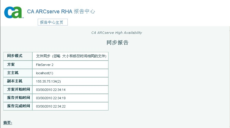

    您选定的报告将在新窗口中显示。
    RHA 报告同步页
