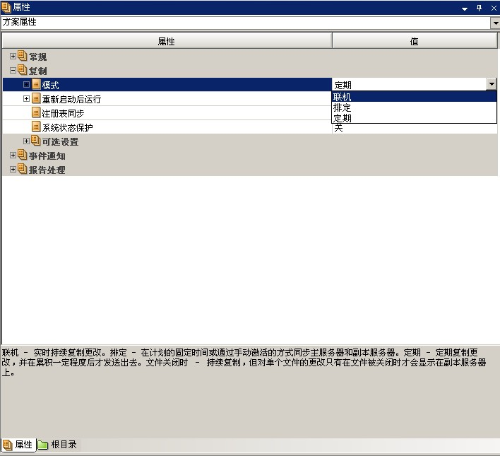

不再连续复制文件更改,而是积累一定时期。 然后积累的更改按排定的时间传播到副本主机上。 在“方案属性”的“复制”下展开“模式”,然后设置“排定”和“排定设置”属性。
根据应用的数据大小和文件数量,可能在应用复制数据时发生延迟,因为该过程会保证数据的一致性。 您可以将参数 KeepUndoForPeriodic 设置为 false 以便停止生成撤销文件并提高应用累积的更改的速度,但是不应为数据库方案执行该操作。 该参数在 ws_rep.cfg 文件中。
