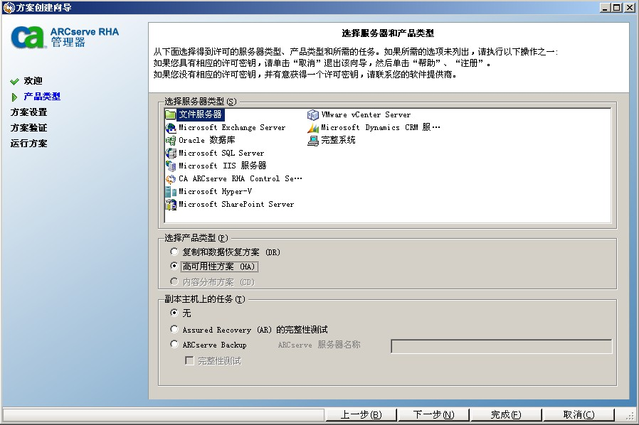

    “选择服务器和产品类型”对话框将打开。
    选择服务器屏幕
  3. 依次选择“文件服务器”、“高可用性方案 (HA)”,然后单击“下一步”。

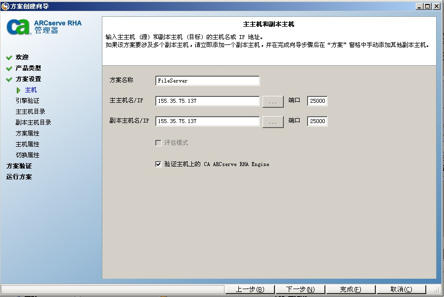

    “主主机和副本主机”对话框将打开。
    指定主主机和副本主机

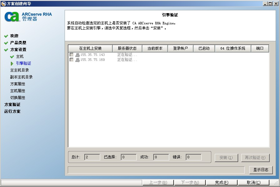

  4. 键入方案名称,输入主服务器和副本服务器的主机名或 IP 地址和端口号,确保启用“验证主机上的 CA ARCserve RHA Engine”选项(默认)并单击“下一步”。
    请稍候,正在验证该引擎
  5. 等待 Engine 验证完成,然后单击“下一步”。 如果需要,请单击“安装”以升级一台或两台服务器上的 Engine,然后再次验证。

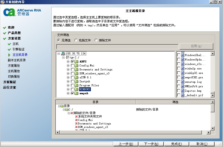

    将打开“主主机根目录”对话框,其中包含自动发现目录的列表。 默认情况下,不会选择任何一项。 展开文件夹并选择您要保护的数据。 注意,并非所有系统文件均可选择,在默认情况下,将排除所有系统文件。
    此时将打开“主主机根目录”屏幕
  6. 完成操作后,请单击“下一步”。

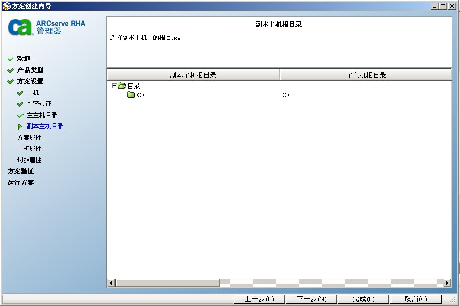

    “副本主机根目录”对话框将打开。
    此时将打开“副本主机根目录”屏幕
  7. 选择副本服务器上的根目录,以存储在上一步中选择的数据。 要更改目录,请双击副本主机根目录树中的一个文件夹以浏览选择内容,并单击“确定”。 完成后单击“下一步”。

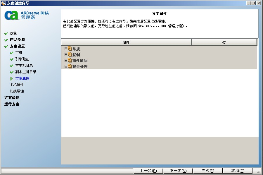

    “方案属性”对话框将打开。
    此时将打开“方案运行”屏幕
  8. 方案属性控制着整个方案。 接受默认值或设置所需的新值。 完成操作后,请单击“下一步”。 也可以不在向导中配置这些属性。 有关详细信息,请参阅主题“配置方案属性”。

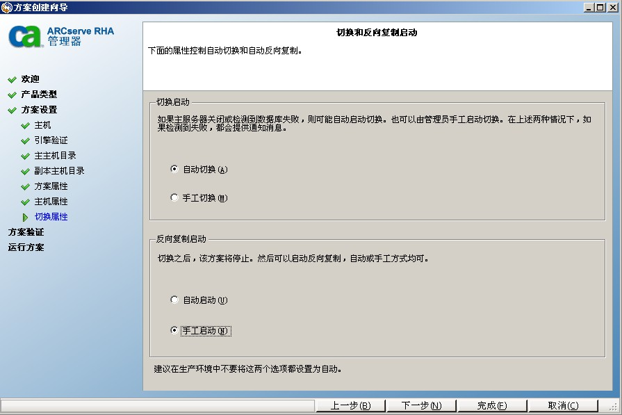

    “切换和反向复制启动”对话框将打开。
    将其中某个设置为自动,而不是同时设置两者
  11. 选择所需的启动选项。 对于文件服务器方案,请将反向复制启动设置为手工。 不建议设置为自动。 有关详细信息,请参阅主题切换注意事项。 单击下一步。
