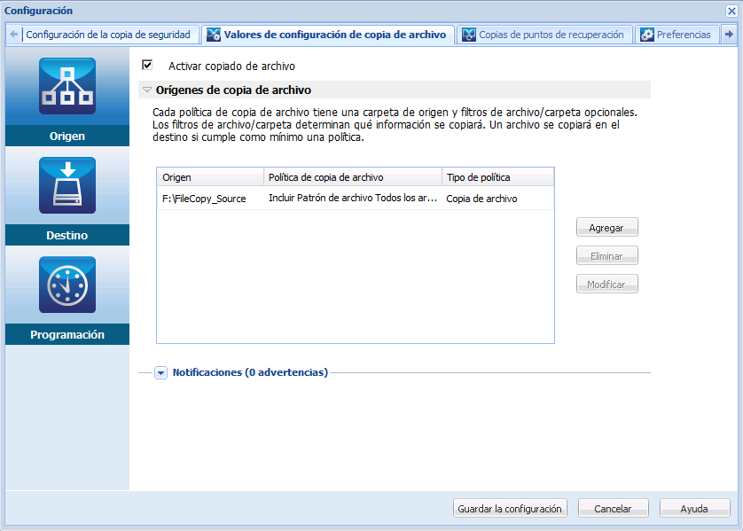

  1. A partir de la página principal de CA ARCserve D2D On Demand (o Controlador de CA ARCserve D2D On Demand), seleccione Valores de configuración desde la barra de tareas y, a continuación, seleccione la ficha Valores de configuración de copia de archivo. Cuando aparezca el cuadro de diálogo Valores de configuración de copia de archivo, seleccione Origen.
    Se abrirá el cuadro de diálogo Origen de la copia de archivo.
    Valores de configuración de copia de archivo - Cuadro de diálogo Origen
  2. Especifique los valores de configuración de origen de la copia de archivo.
    Activar copiado de archivo.
    Permite la copia programada de archivos después del número especificado de copias de seguridad. Si esta opción no se selecciona (Copia de archivo desactivada), no se realizará ninguna copia de archivo programada y no se validará ni se copiará ningún cambio en los valores de configuración Copia de archivo.
    Orígenes de copia de archivo
    Muestra una lista a partir de la cual se pueden seleccionar todos los orígenes, junto con la política correspondiente (filtros) y el tipo de copia de archivo (copiar y conservar o copiar y mover) que deben realizarse después de cada copia de seguridad de CA ARCserve D2D On Demand correcta. Estos orígenes de copia de archivo se pueden agregar, eliminar o modificar.
    Nota: CA ARCserve D2D On Demand no copiará los archivos de aplicación, los archivos con atributos de sistema ni los archivos con atributos temporales.
    • Agregar origen
      Al hacer clic, aparecerá el cuadro de diálogo Tipo de política para permitir la selección inicial del tipo de tarea de copia de archivo que debe realizarse (copiar y conservar o copiar y mover). Después de seleccionar el tipo de política, el cuadro de diálogo Política de copia de archivo correspondiente se abre para permitirle agregar un origen para copiar y especificar las políticas correspondientes para el origen. Para obtener más información, consulte Cómo especificar las políticas de copia de archivo.
      Nota: El origen de copia de archivo se puede elegir solamente desde un volumen que esté seleccionado actualmente en Configuración de la copia de seguridad.
    • Eliminar
      Al hacer clic, se eliminará el origen seleccionado de la lista que aparece.
    • Modificar
      Al hacer clic, aparecerá el cuadro de diálogo Políticas de copia de archivo para cambiar los valores de configuración de la política para el origen seleccionado. Para obtener más información, consulte Cómo especificar las políticas de copia de archivo.
  3. Haga clic en Guardar la configuración.
    Se guardan los valores de configuración Copia de archivo.
