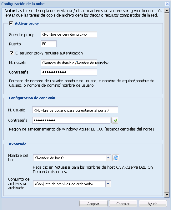

Especificación de la configuración de la nube de CA para la restauración
Desde la opción Explorar copias de archivo o Buscar archivos/carpetas para restauración, se puede hacer clic en el botón Configurar para mostrar el cuadro de diálogo Configuración de la nube.
Cuadro de diálogo Configuración de la nube - Restauración de copia de archivo
  1. Especifique la configuración proxy:
    Activar proxy
    El valor de configuración Activar proxy permite establecer acceso al proxy para el almacenamiento en la nube de CA. Si se selecciona esta opción, también deberá incluir la dirección IP (o el nombre del equipo) del servidor proxy y el número del puerto correspondiente que utiliza el servidor proxy para las conexiones a Internet. Si su servidor proxy requiere autenticación, también puede seleccionarse esta opción. Se debe proporcionar la información de autenticación correspondiente (Nombre de usuario y Contraseña) necesaria para utilizar el servidor proxy.
  2. Especifique la configuración de conexión:
    Nombre de usuario
    Introduzca un nombre de usuario válido. Este nombre de usuario debe tener una cuenta del portal ARCserve On Demand activa para registrarse en el portal. La dirección de correo electrónico del usuario se utilizará para verificar la autenticidad de la solicitud a fin de acceder a esta ubicación.
    Contraseña
    Introduzca la contraseña. Después de introducir la contraseña, haga clic en el botón Verificar a la derecha del campo Contraseña para comprobar la contraseña.
    Nota: Si se comprueban las credenciales de acceso, la región de almacenamiento de Windows Azure mostrará la región seleccionada del portal de ARCserve On Demand.
  3. Especificar la configuración avanzada:
    Nombre de host
    Seleccione el nombre de host (servidor) que contiene los archivos/carpetas para restaurar.
    El nombre de host del equipo almacena y organiza todos los archivos y las carpetas que se han desplazado o copiado a la nube de CA. De forma predeterminada, se selecciona el equipo local. Se puede utilizar el menú desplegable para seleccionar un servidor de CA ARCserve D2D On Demand distinto para la restauración de los datos. El menú desplegable del nombre de host enumera todos los nombres de host relacionados con la suscripción (cuenta) en la nube de CA. Es posible hacer clic en el botón Actualizar para poner esta lista desplegable al día.
    Conjunto de archivos de archivado
    Al seleccionar un nombre de host que se desee restaurar, se actualizará el menú desplegable Conjunto de archivos de archivado para mostrar todos los conjuntos de archivos de archivado del centro de datos de la nube de CA disponibles en los cuales este nombre de host ha almacenado datos. Se puede seleccionar la zona desde donde se deseen restaurar los datos.
    De forma predeterminada, el conjunto de archivos de archivado serán el mismo conjunto de archivos de archivado que se ha seleccionado al establecer los valores de configuración de la copia de archivo. Sin embargo, se puede seleccionar una zona distinta desde el menú desplegable si previamente se ha realizado una copia de archivo a otro conjunto de archivos de archivado para el nombre de host seleccionado.
    Los conjuntos de archivos permiten seleccionar la zona de depósito geográfica donde la nube de CA almacena los datos. Se debería seleccionar un conjunto de archivos de archivado que proporcione rápido acceso a los datos y permita optimizar la latencia, reducir costes o abordar requisitos legales.
    Nota: Para configurar la restauración, la lista desplegable Conjunto de archivos de archivado solamente estará disponible si se valida el usuario de antemano.
  4. Haga clic en Aceptar para salir del cuadro de diálogo Configuración de la nube.
